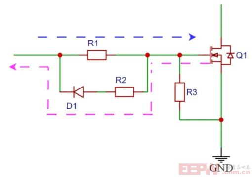

R1电阻:防止驱动电流过大,避免驱动芯片会因为驱动能力不足损坏。
R2电阻:MOS管开通过程中产生稳定的级间电压,保证稳定导通

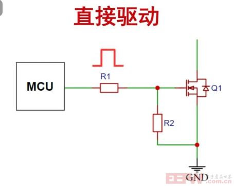

电平匹配:部分逻辑电平 MOS管,其栅极开启电压较低,通常在2-4V 左右。MCU的I/0口输出高电平能达到 3.3V或 5V,对于栅极电容在几十皮法的小功率 MOS 管而言,可直接提供开启和关断 MOS 管所需的电压信号。
直接驱动
原理:使用微控制器或逻辑门直接连接MOS管的栅极。
优点:结构简单,成本低。
缺点:驱动电流有限,可能导致开关速度慢、
损耗大适用场景:低功率、低频率应用,小信号开关。
当MOSFET较大时,直接驱动的驱动能力有限,会出现驱动过慢。开关损耗过大甚至不能驱动的问题,改进后增加了驱动能力,还可以加速关断时间,同时对控制毛刺及功率损耗由一定的效果。
PWM高电平1导通,Q2关断(蓝色线)
PWM低电平1关断,Q2导通(紫色线)

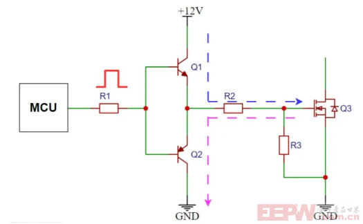

推挽驱动核心原理
双极性晶体管(BJT)方案:
NPN管(Q1):负责快速对MOS管栅极电容 充电(Pull-Up)。
PNP管(Q2):负责快速对栅极电容 放电(Pull-Down)。
输入信号:需互补信号(非重叠),防止直通电流(Shoot-Through)。
MOS管方案(NMOS+PMOS):
NMOS(M1):导通时拉低栅极电压(放电)。
PMOS(M2):导通时拉高栅极电压(充电)。
电平兼容:需确保输入信号能完全导通PMOS(如5V逻辑驱动12V PMOS需电平转换)。
工作流程
高电平输入:
Q1(NPN)导通 → 电流从VCC流经Q1→栅极→GND,快速充电(Turn-On)。
Q2(PNP)截止。
低电平输入:
Q2(PNP)导通 → 电流从栅极→Q2→GND,快速放电(Turn-Off)。
Q1(NPN)截止。

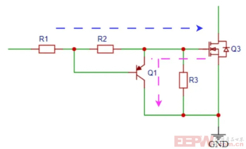

关断电流比较大时,能使MOSFET输入电容放电速度更快,从而降低关断损耗。
PNP加速关断电路是目前应用最多的电路,在加速三级管的作用下可以实现瞬间的栅源短路,从而达到最短的放电时间。
PWM高电平1关断斤(蓝色线)PWM低电平2导通(紫色线)
R2电阻:在MOS管关断过程中与二极管D1形成快速放电通路,同时限制放电电流。R2阻值要小于R1,保证快速放电的通路。PWM高电平:蓝色线PWM低电平:紫色线。

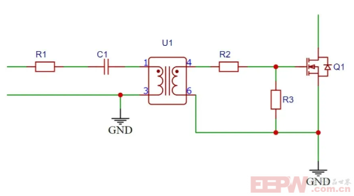

为了满足安全隔离的要求,会采用变压器或光耦驱动。驱动控制和MOSFET进行了隔离,可以应用到低压及高压电路中。耦合电容作用:为磁化的磁芯提供复位电压,如果没有这个电容,会出现磁饱和。
电容串联的电阻作用:为了防止占空比突然变化形成LC的震荡,因此加这个电阻进行缓解。
光耦隔离:通过光耦传递信号,实现电气隔离,
变压器隔离:利用磁耦合传递能量,支持高频应用,需注意磁芯饱和问题。
优点:电气隔离,安全性高。
缺点:光耦传输延迟较大,不适用于高频开关,磁芯变压器占用PCB面积,难以小型化。应用:逆变器、离线电源等高压系统。

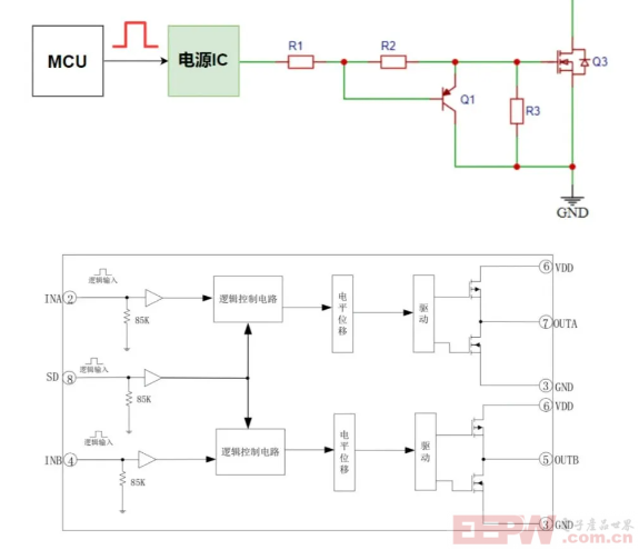

电源IC的直接驱动是最常见、最简单的驱动方式,内部集成推挽输出、电平转换、死区控制等功能,上图就是内部功能简化结构图。
专用驱动芯片
原理:集成推挽输出、电平转换、死区控制等功能。优点:简化设计,提供高驱动电流和保护功能。缺点:不同芯片支持的电压范围、死区时间配置可能受限,需匹配需求。应用:半桥/全桥拓扑、大功率开关场景。
